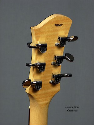

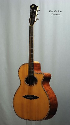

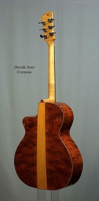

Autore:  House of violin [ 12/12/2020, 23:44 ]
Oggetto del messaggio:  Davide Sora chitarra acustica/jazz 1982/2000
Tavola : Abete rosso val di Fiemme
Fondo e fasce : Bubinga
Manico : Acero, con paletta lastronata in Ebano
Tastiera : Ebano
Ponticello : Ebano
Filettatura : Avorio/Ebano
Misure cassa : Lunghezza 51,5 mm (20" 1/4) - Larghezze 43,5 mm / 25,7 mm / 31,2 mm - Altezza fasce 11,2 mm / 10,0 mm
Lunghezza corda vibrante : 630 mm (24" 3/4) - Larghezza tastiera al capotasto : 43,5 mm
Avevo iniziato a costruire questa chitarra durante il mio ultimo anno di scuola (1982), quando avevo già un piccolo laboratorio a casa che mi permetteva di portare avanti lavori extra scolastici, e visto che in quegli anni suonavo la chitarra volevo costruirmene una da poter suonare. Però negli anni '80 non era semplice trovare informazioni sul metodo costruttivo e così ho dovuto cercare di inventarmi un po' tutto, prendendo spunto dalla chitarra che allora suonavo e da fotografie e libri che ero riuscito a trovare in giro, visto che internet non esisteva ancora. Ho finito di costruirla nell'estate del 1982 dopo essermi diplomato, ma questa carenza di informazioni si è fatta sentire e ho commesso molti errori, con risultati acustici piuttosto deludenti. Però non mi sono arreso e nel corso degli anni ho apportato diverse modifiche facendo diverse sperimentazioni, e in più riprese ho rifatto tre volte l'incatenatura della tavola, modificato gli spessori, rifatto il ponticello, allungato il manico, rifatto il tendimanico, rifatta la paletta, modificata l'altezza delle fasce e riverniciata almeno tre volte con tipi diversi di vernice. L'ultima modifica l'ho fatta nel 2000, ottenendo finalmente un risultato pienamente soddisfacente sia dal punto di vista acustico che costruttivo. Per questa ragione la chitarra porta due etichette, una datata 1982 che ne fa il mio primo strumento in assoluto con la mia etichetta personale (a parte quelli fatti a scuola, ma che hanno l'etichetta della scuola di liuteria), e una datata 2000 a sancire la fine definitiva della costruzione, decisamente lo strumento che mi ha richiesto il tempo più lungo di costruzione☺️. Tecnicamente si tratta di una chitarra acustica di impostazione jazzistica, una sorta di ibrido tra una chitarra folk e una chitarra jazz, con un suono piuttosto brillante nel registro acuto, bassi profondi e penetranti e una velocità di risposta e sensibilità al tocco rimarchevoli. Ovviamente non sarà mai in vendita perchè il legame affettivo è troppo forte e rimarrà sempre la mia chitarra. Adesso suono molto raramente e sono decisamente fuori esercizio, ma anche solo guardarla mi riporta indietro nel tempo, quando l'entusiasmo di imparare era di gran lunga superiore alle mie capacità costruttive. Negli anni successivi la passione per gli strumenti ad arco ha preso definitivamente il sopravvento, non ho più costruito chitarre acustiche e non credo ne farò altre, il che fa di questa chitarra un pezzo unico a tutti gli effetti.
Davide Sora
