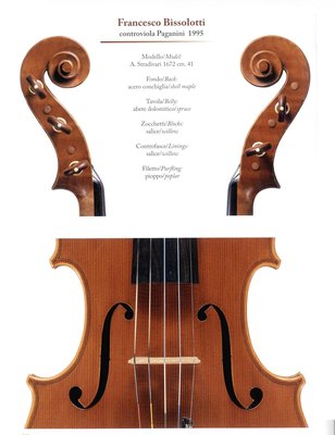

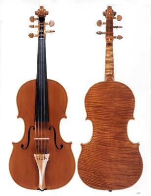

"Nel 1982, il celebre violinista italiano Salvatore Accardo propone a Francesco Bissolotti la costruzione di una gran viola a cinque corde. Questo strumento era ed e' necessario al Maestro Accardo per poter eseguire al meglio, in modo completo e corretto, la Sonata per gran viola di Niccolo' Paganini. L'aggettivo "gran" si riferisce ad una viola speciale a cinque corde che, si dice, il celebre virtuoso genovese commissiono' ad un liutaio di Forlì, Francesco Borghi e che fu chiamata "controviola Paganini". Di questa antica controviola non esistono piu' tracce, non c'era nessun disegno e quasi nessun ricordo. Tutto questo non fa altro che esaltare la sfida che Bissolotti andava intraprendendo: la costruzione della "gran viola Paganini". Come sempre aveva fatto si mette a studiare il problema partendo dallo studio dei lavori passati dei classici cremonesi, come base della costruzione della forma interna prende a modello una forma stradivariana di una viola del 1672 della lunghezza di cm 41, conservata al museo di Cremona. Questa forma, dopo un accurato e ponderato studio viene allungata, essendo lo strumento finale a cinque corde. Vengono studiati spessori piu' adatti, vista la modificata e piu' forte tensione delle corde sul ponticello, la catena viene concepita di conseguenza, in modo da essere piu' robusta del normale. Costruisce tutti gli accessori per la montatura, visto che non esisteva nulla di simile in commercio e vengono commissionate tutte e cinque le corde, essendo di lunghezza superiore alla norma. Nella realizzazione di queste modifiche, il maestro ha sempre cercato di coniugare eleganza e praticita', il risultato finale e' stato uno strumento veramente ottimo, sia dal punto di vista estetico che da quello acustico ed e' riuscito a soddisfare appieno l'esigente Maestro Accardo e l'altrettanto esigente Maestro Bissolotti."
