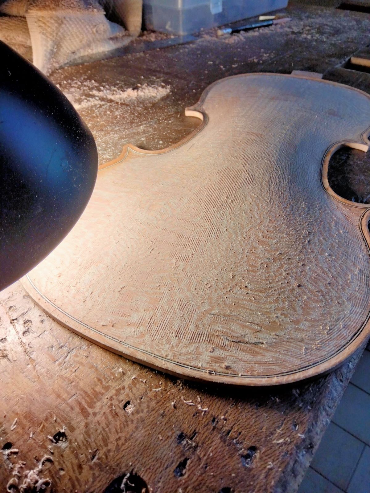

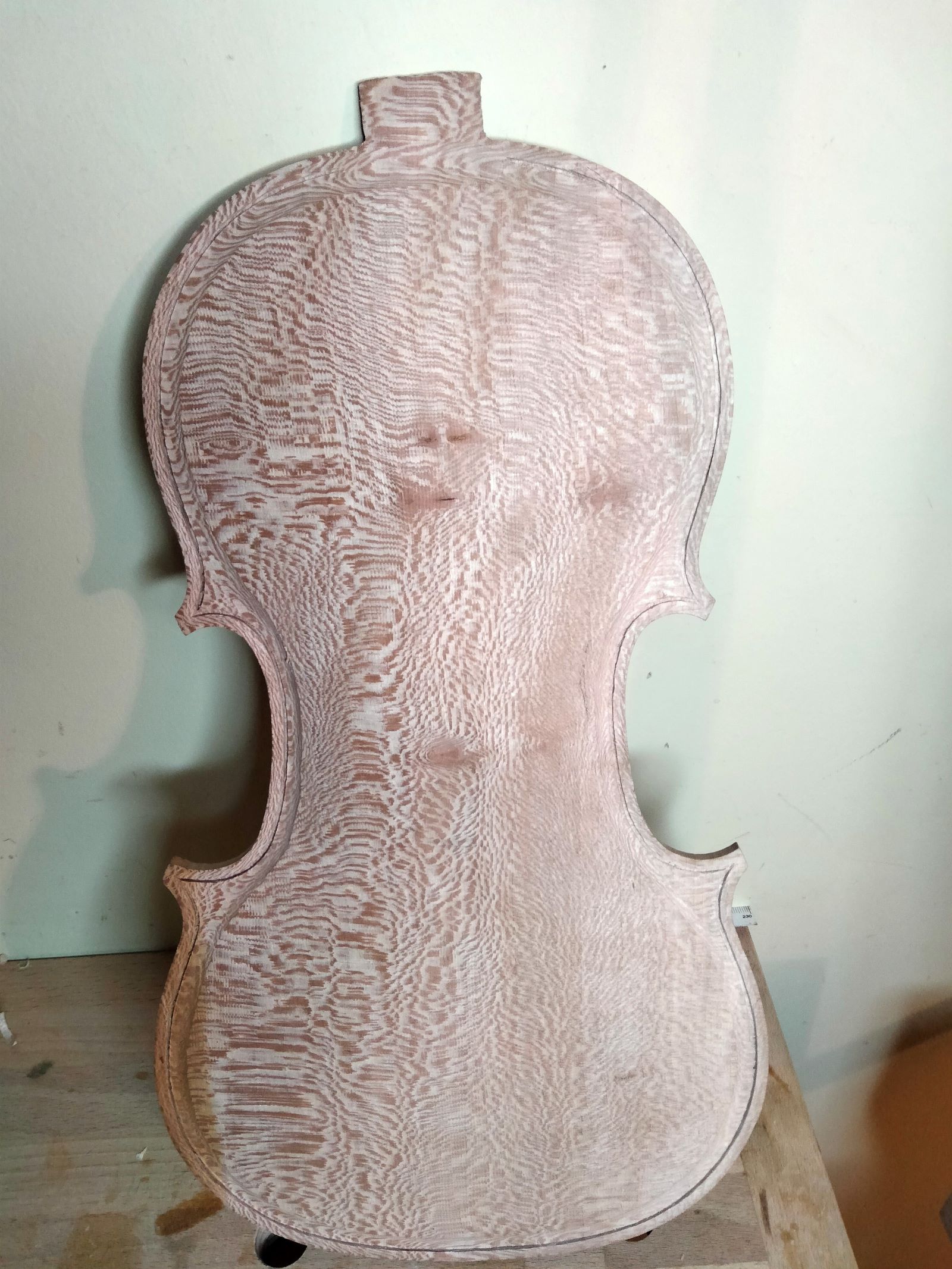

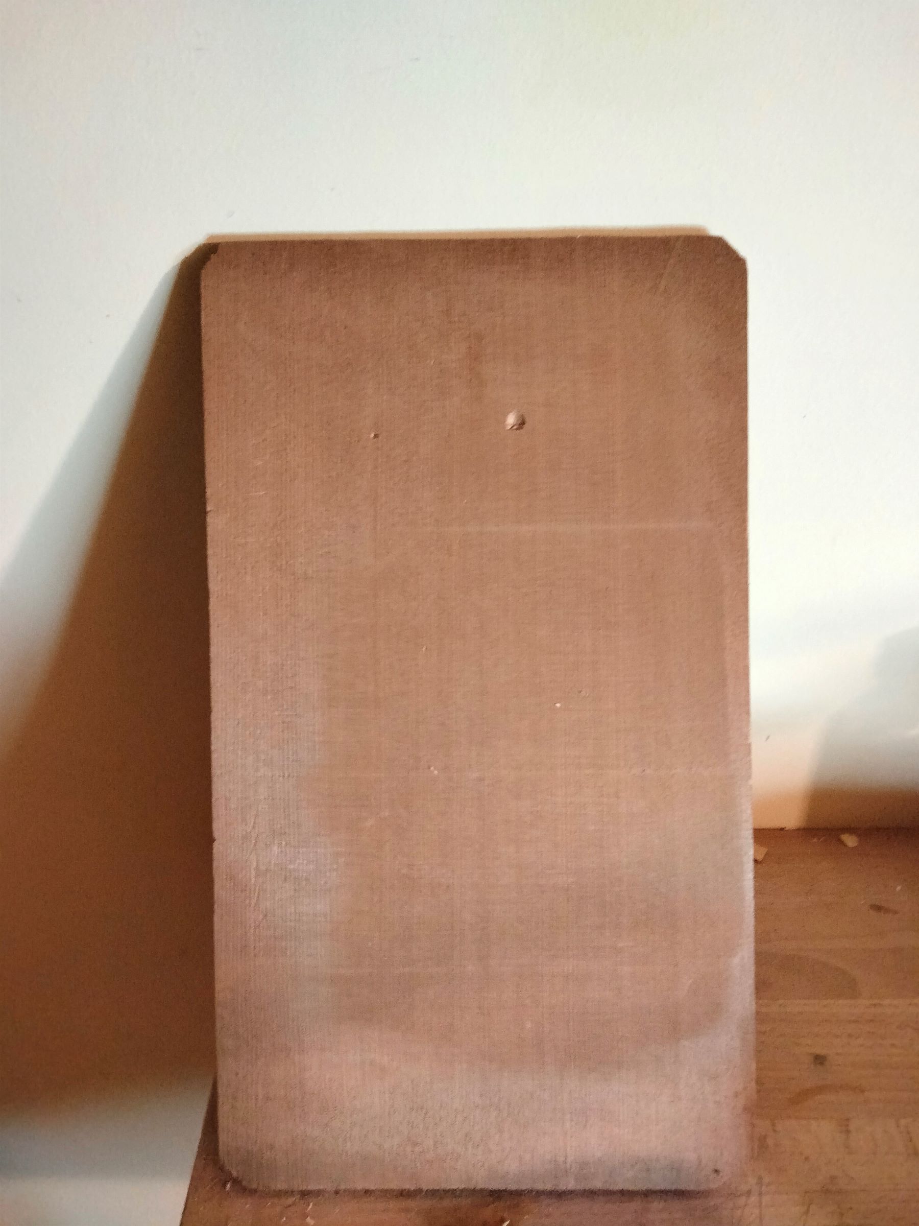

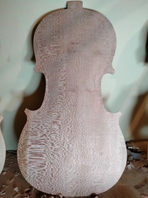

Grazie all'amicizia con il compianto Maestro Francesco Bissolotti mi è capitato di sentire nel corso degli anni strumenti da lui realizzati con varie essenze legnose.. questo aspetto diciamo più ludico della liuteria mi ha sempre affascinato e mi ha spinto a realizzare questo violino modello A Stradivari in platano.. vedremo anzi sentiremo che voce avrà.. :roll:
platano 1.jpg [ 461.61 KiB | Osservato 725619 volte ]

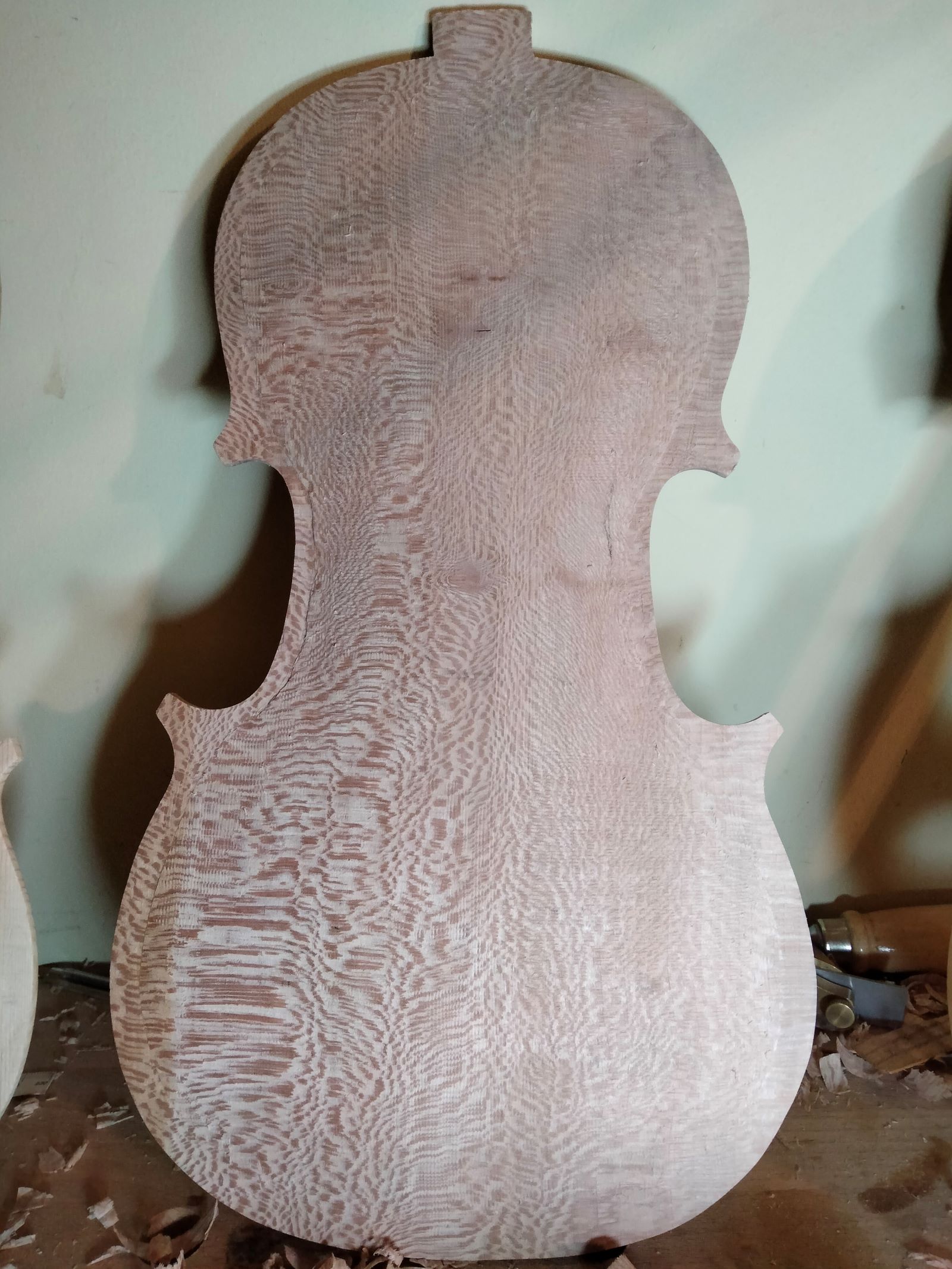

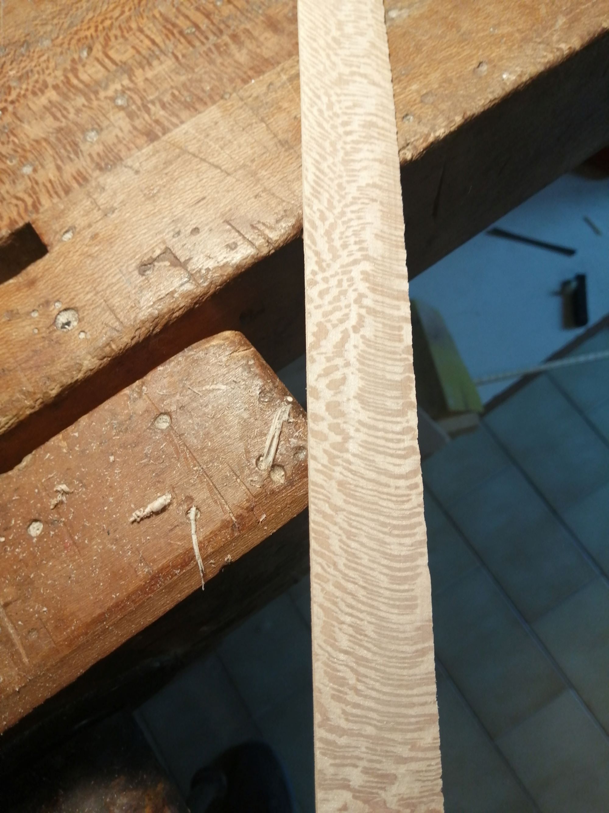

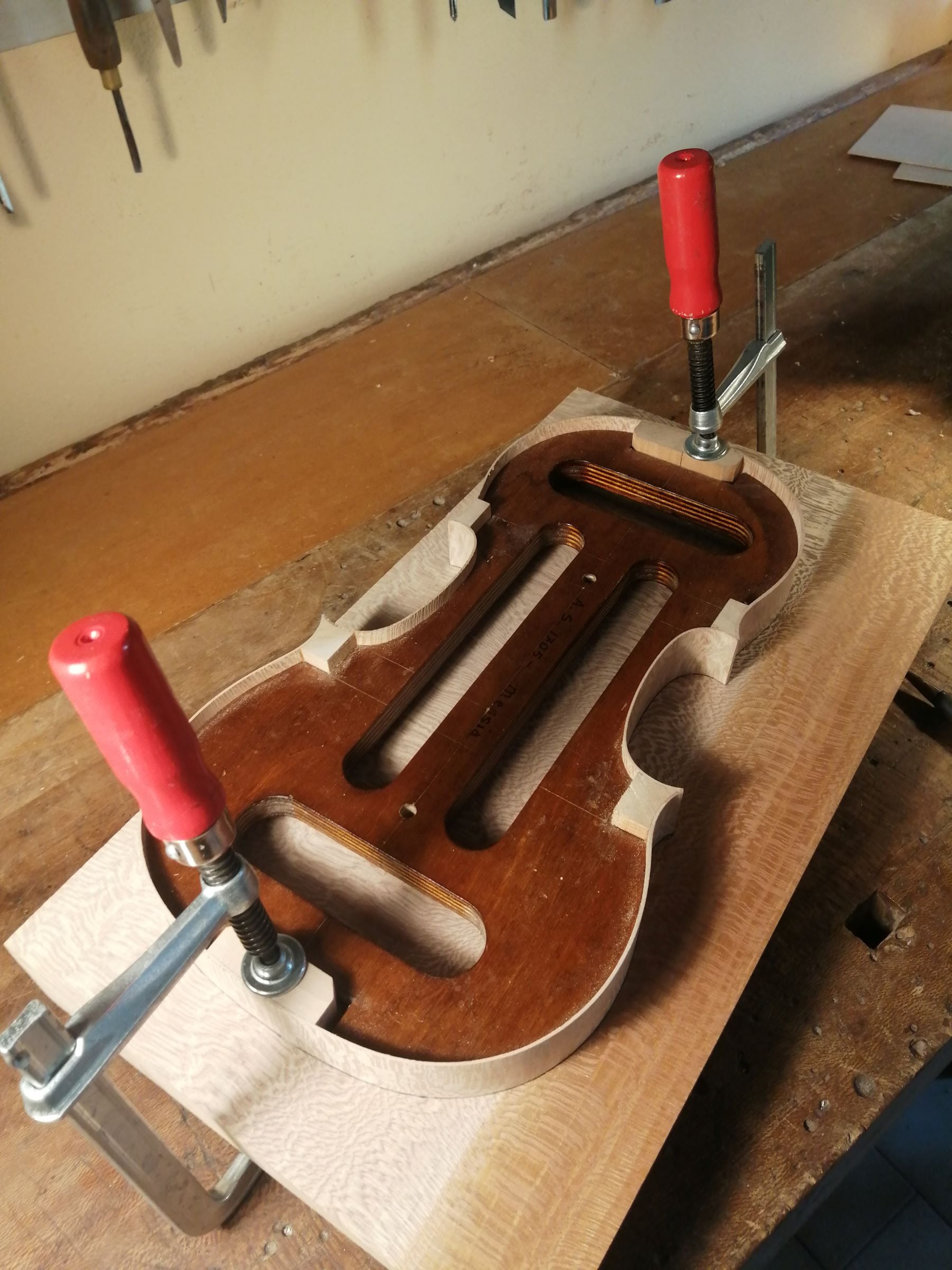

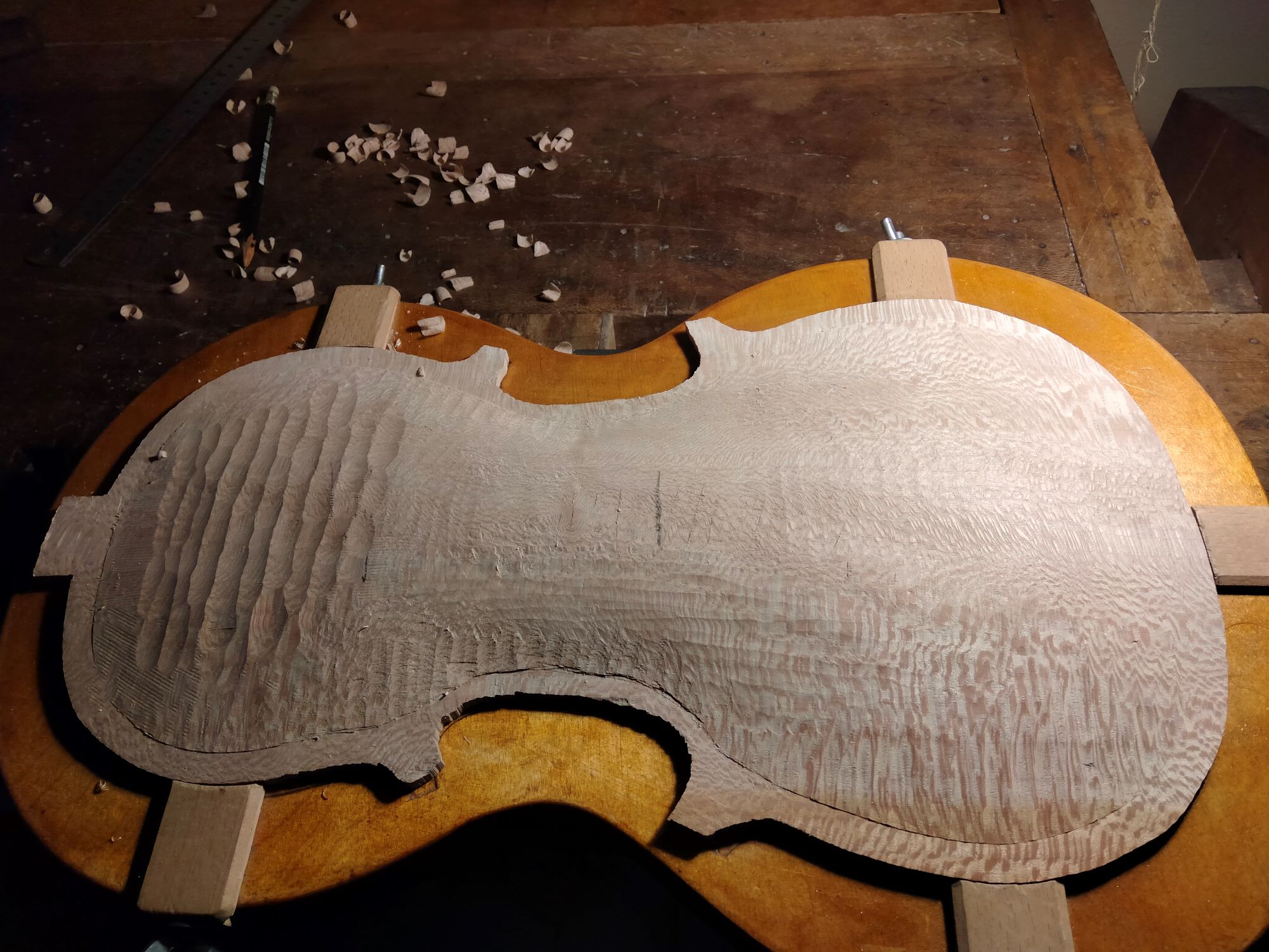

Ho utilizzato pero, ciliegio, faggio, lace wood, salice e pioppo in passato.. il platano non lo conoscevo.. fino ad ora non ho avuto problemi, non è particolarmente duro, si lavora bene..
Strad platano.....jpg [ 409.41 KiB | Osservato 725581 volte ]

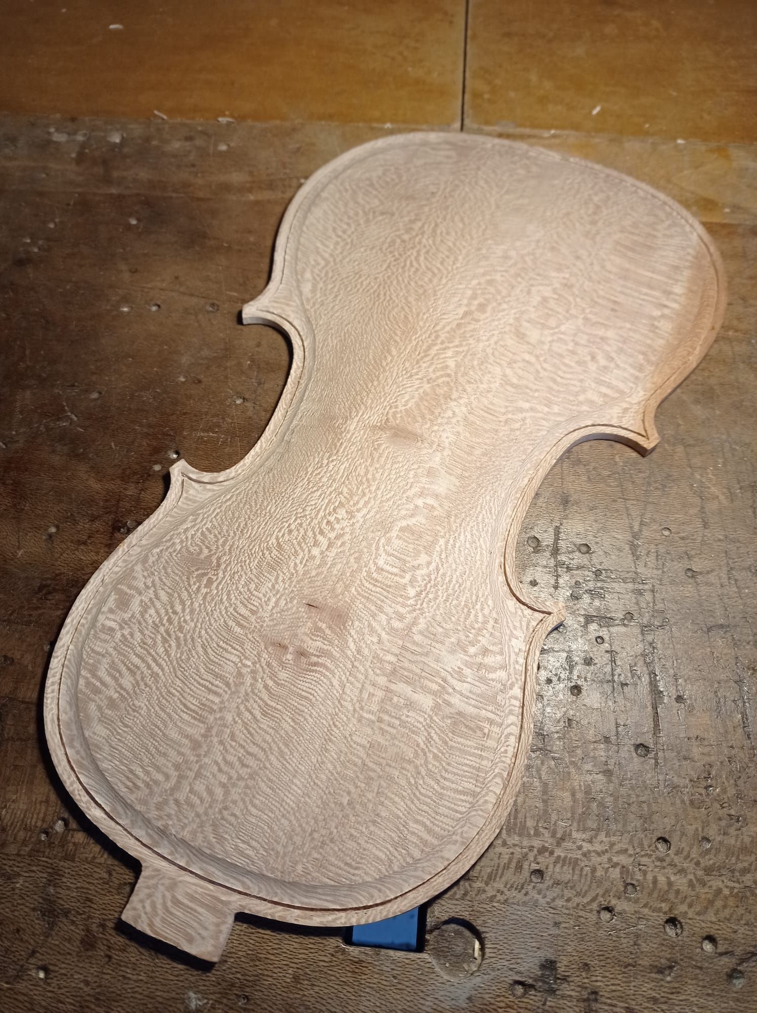

Sto imparando ad andare lentamente.. in liuteria è determinante tenere a bada l'istinto.. per ora non ho fatto danni :) .. domani vedremo di finire bene il giochino..
strad platano bordi.jpg [ 417.6 KiB | Osservato 725576 volte ]

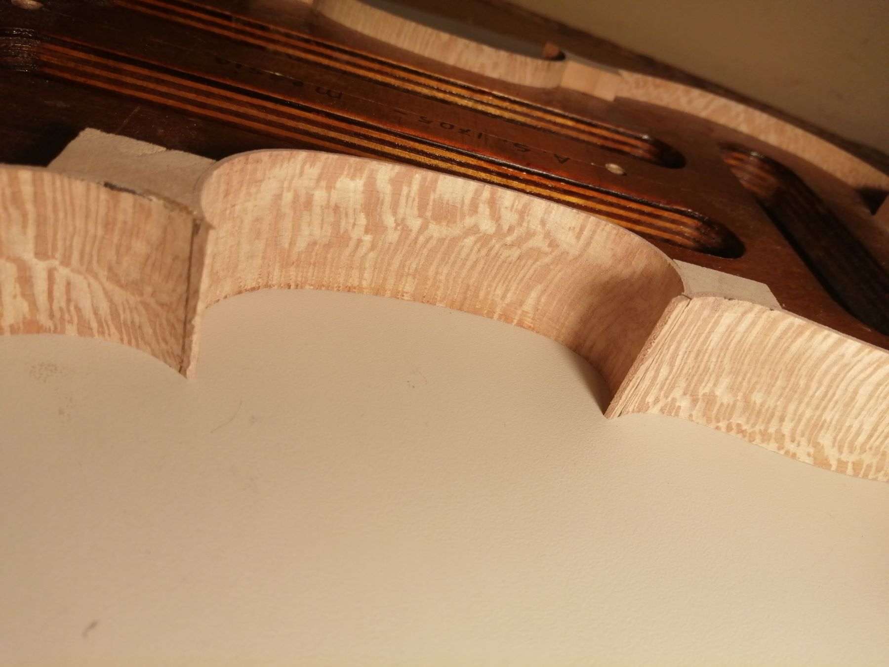

Piano piano sono arrivato a realizzare i bordi.. le punte mi piacciono non troppo piccole, non troppo spigolose e non troppo simmetriche.. :D o almeno mi riescono così..
Ho iniziato a realizzare la sguscia prima del canale del filetto vedendo il lavoro "pulito" ed elegante del Maestro Davide Sora.. all'inizio pensavo fosse semplicemente un lavoro troppo "difficile" per le mie attuali capacità tecniche, poi provando su pezzi di legno che non sono diventati strumenti ho capito che era la "strada giusta" per migliorare vari aspetti.. dall'affilatura degli attrezzi, all'approccio più lento e meno istintivo.. su legni duri non ho problemi.. sull'abete posso migliorare :oops:
violino in platano..jpg [ 372.09 KiB | Osservato 725510 volte ]

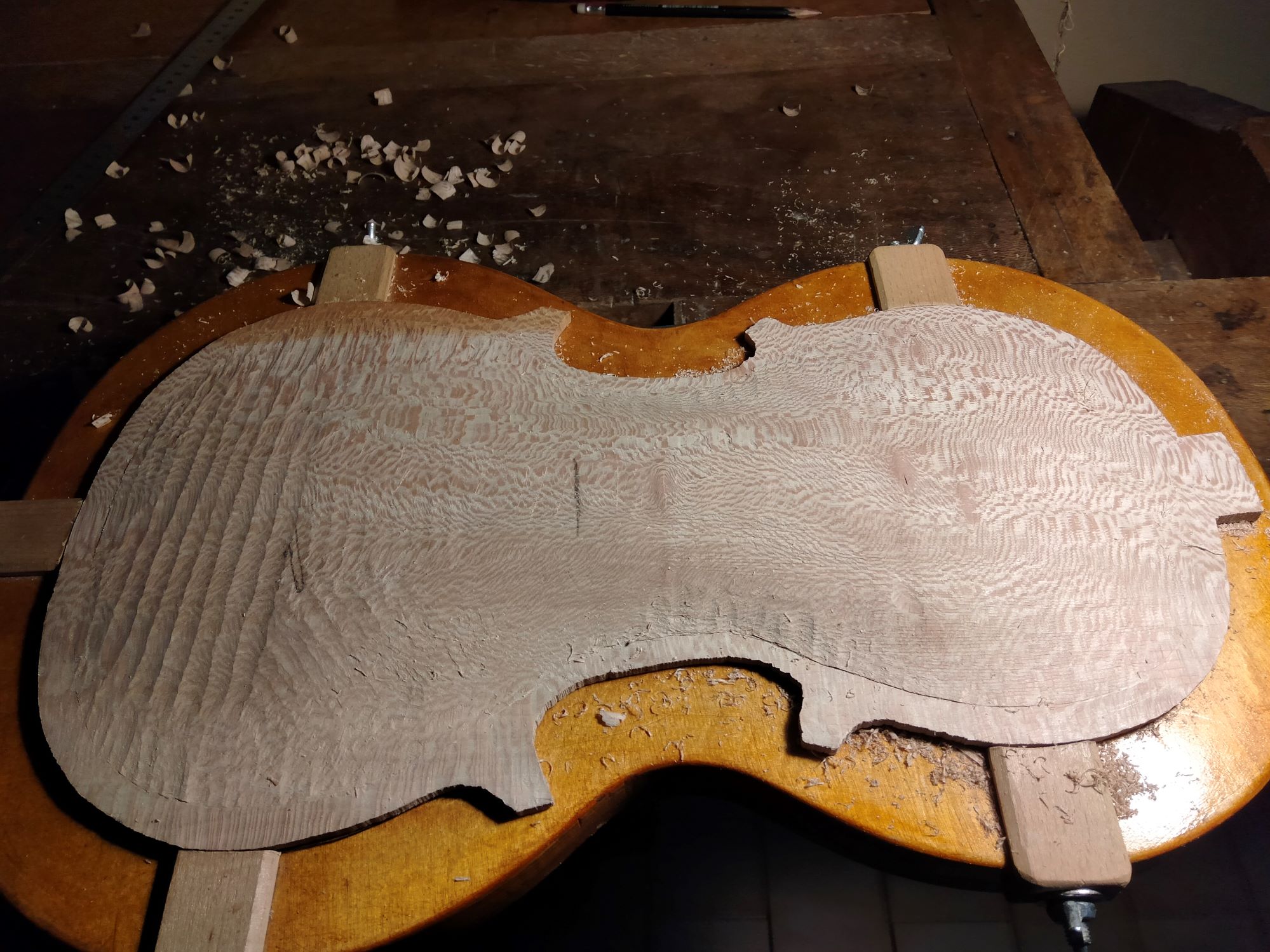

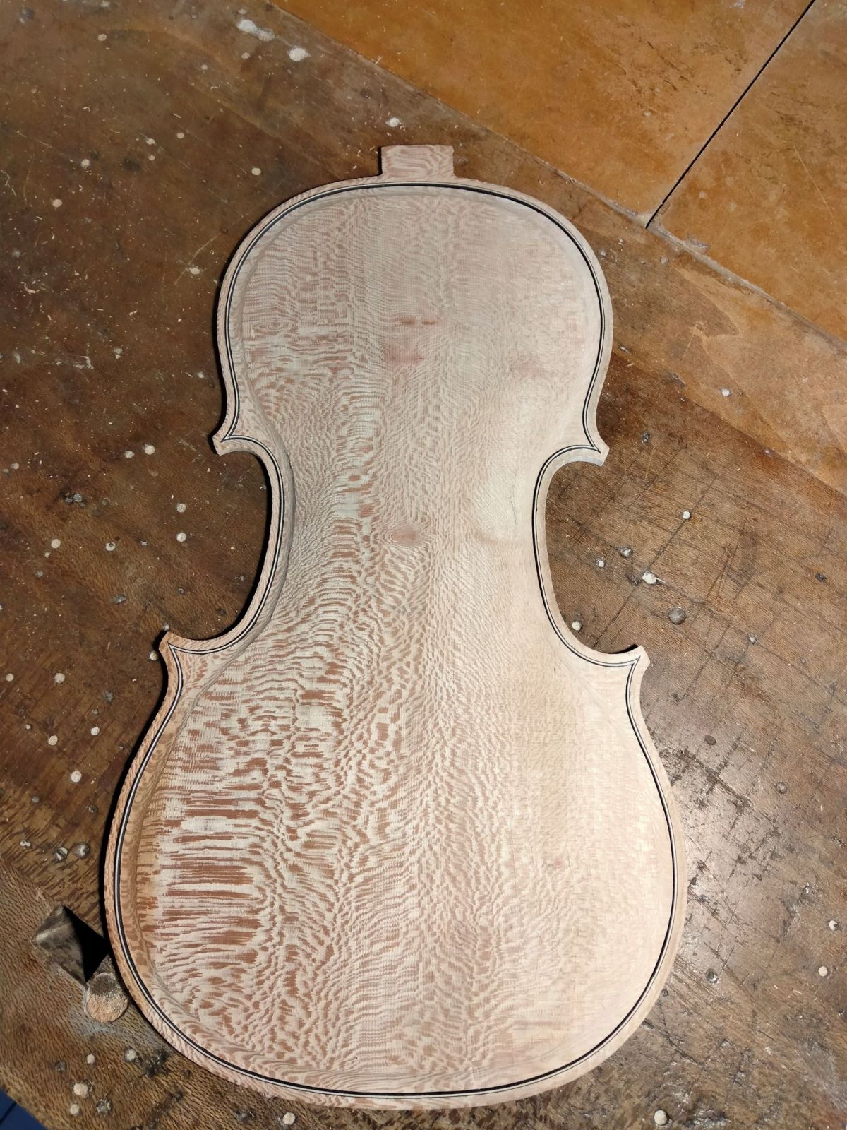

Sto lentamente filettando il fondo in platano.. è una fase in cui serve pazienza.. :roll:
filettatura platano.jpg [ 465.12 KiB | Osservato 725465 volte ]

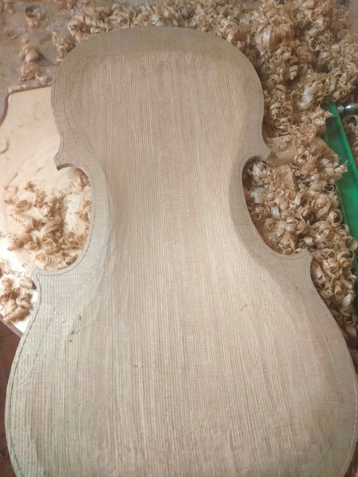

Ho deciso di utilizzare per la tavola di questo violino un pezzo di cedro che ho dal 2014, lo scambiai con il Maestro Bissolotti.. è un legno leggerissimo, molto stagionato.. promette bene..
cedro Bisso.jpg [ 383.93 KiB | Osservato 725450 volte ]

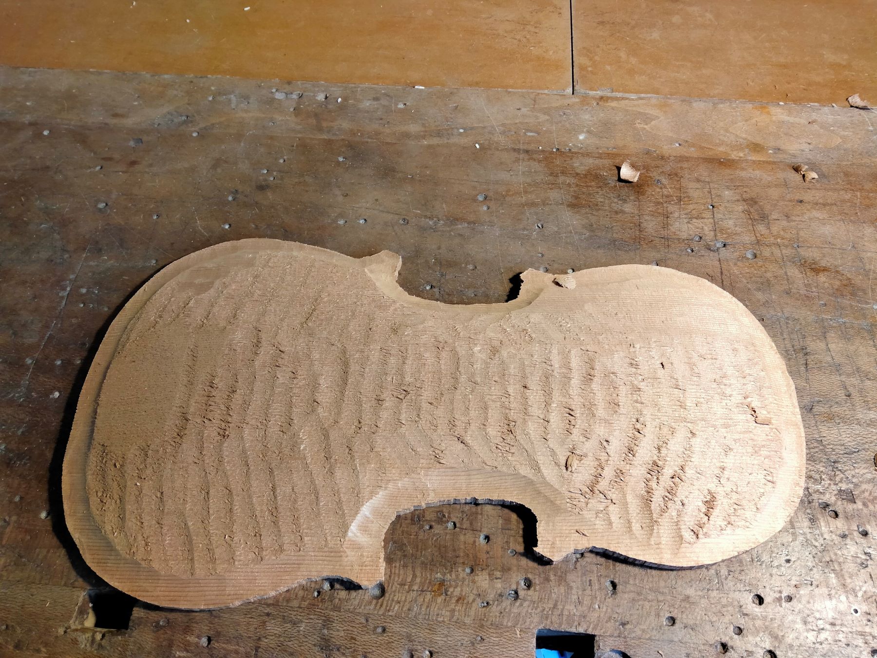

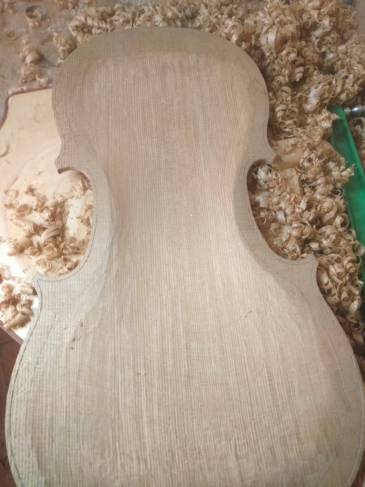

Ho iniziato a "giocare" con questo cedro come faccio di solito, in modo istintivo.. pur sapendo di dover mettere a freno l'istinto inizialmente non l'ho fatto.. il risultato si vede bene :oops: .. per fortuna c'è ancora molto legno.. i buchi e gli strappi andranno via.. non è certamente un legno facile..
cedro..jpg [ 487.99 KiB | Osservato 725412 volte ]

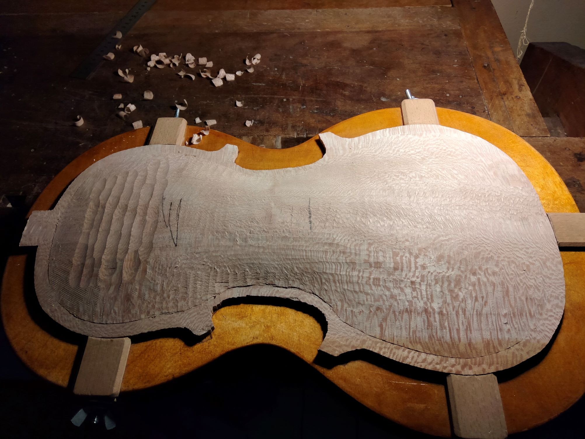

Nel frattempo ho continuato la filettatura..
filettatura platano.jpg [ 465.5 KiB | Osservato 725407 volte ]

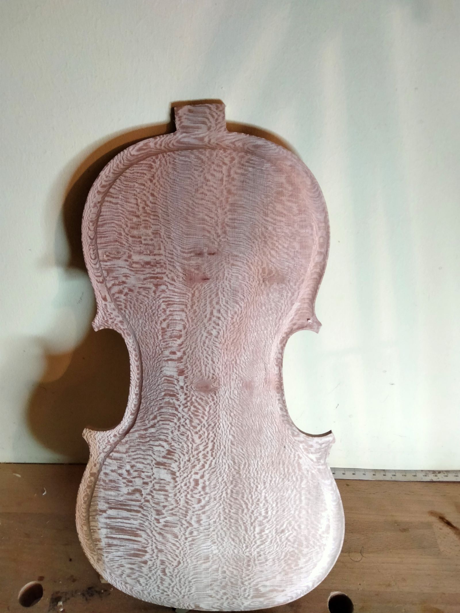

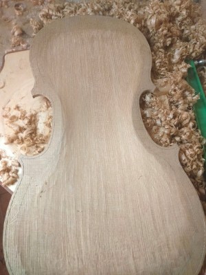

Sto cercando lentamente di capire gli spessori ottimali da realizzare per la tavola in cedro.. è un legno molto leggero.. inizia a flettersi leggermente.. la bombatura del fondo in platano nel frattempo è quasi finita..
cedro..jpg [ 295.51 KiB | Osservato 725270 volte ]
platano .....jpg [ 342.89 KiB | Osservato 725270 volte ]
